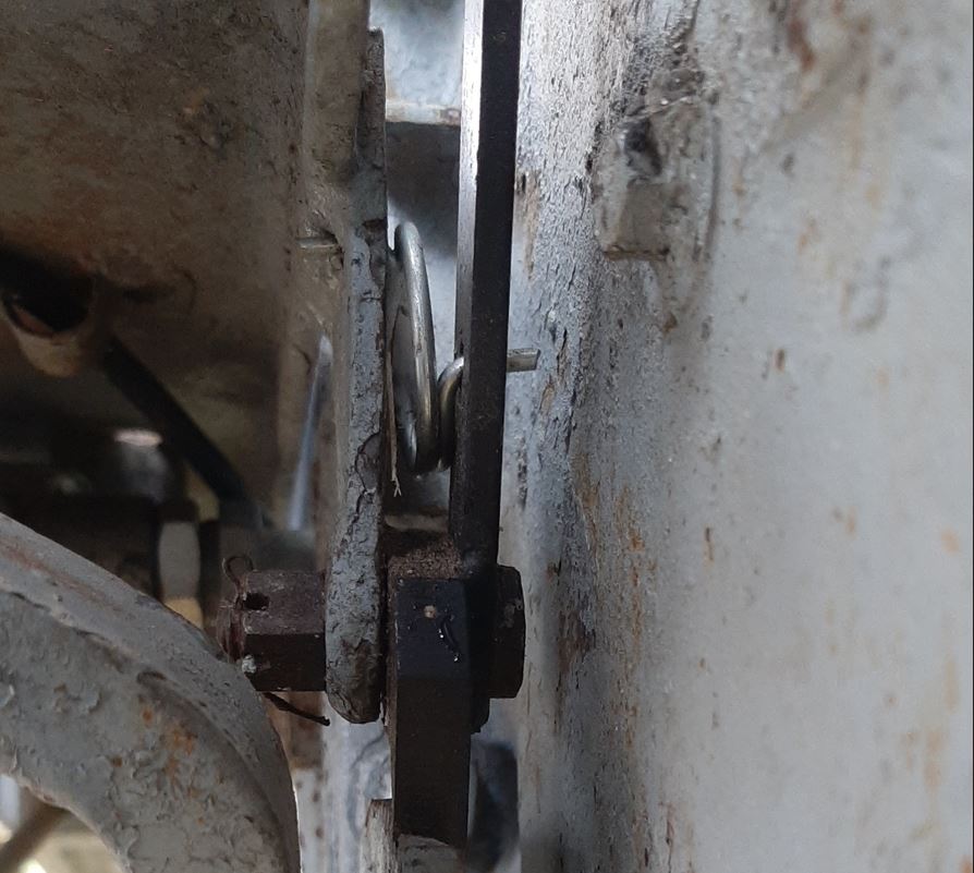

Panowie, podpowie ktoś Mi, albo najlepiej pokaże zdjęcie jak założyć te sprężynę od hamulca postojowego/zapadkowego w C-328/C-330?

arekzkoparek pisze: 19 lis 2024, 17:32 Panowie, podpowie ktoś Mi, albo najlepiej pokaże zdjęcie jak założyć te sprężynę od hamulca postojowego/zapadkowego w C-328/C-330?
Teraz za ciemno, jutro zrobię zdjęcia, choć dostęp paskudny.
Re: Ursus C-328 - 1964 rok
Sprężynka ma być jednym końcem w otworze w dźwigni(widać na fotce) a drugim końcem w dziurce w mocowaniu nad otworem śruby z nakrętką kontrującą.

Dziękuje Panowie i Rysiu za zdjęcie. No właśnie Grigs też gdzieś tak udało mi się dojrzeć, że przy tym prawym podeście tym płaskowniku co się mocuje ten uchwyt powinna być dziurka na sprężynkę i taki kawałek płaskownika by dźwignia nie wpadała dalej?

U mnie to wygląda tak (widok od przodu). Niestety dojście kiepskie, bo to jest pod pomostem, ale widać jak sprężyna jest zaczepiona. I mnie dźwignia z zapadką jest nowa, dlatego czarna, a nie pomalowana jak na zdjęciu Grigsa

Dziękuje Grigs i RysiuM, teraz już mniej więcej wiem jak to działa, u mnie tej dziurki niestety nie ma, więc będę musiał nawiercić ją w tym uchwycie pomostu i zrobić jakąś blokadę, by nie leciał ten płaskownik zbyt do tyłu. Używacie w ogóle tego hamulca, jak np podpinacie maszyne, a jest lekko z górki, a checie by traktor pracował silnikiem, by sobie podnosić podnośnikiem np?

arekzkoparek pisze: 20 lis 2024, 15:06 Dziękuje Grigs i RysiuM, teraz już mniej więcej wiem jak to działa, u mnie tej dziurki niestety nie ma, więc będę musiał nawiercić ją w tym uchwycie pomostu i zrobić jakąś blokadę, by nie leciał ten płaskownik zbyt do tyłu. Używacie w ogóle tego hamulca, jak np podpinacie maszyne, a jest lekko z górki, a checie by traktor pracował silnikiem, by sobie podnosić podnośnikiem np?
Używam, właśnie dlatego wymieniłem dźwignię i sprężynę na nową, bo kieł zapadki był wyrobiony na okrągło. Niezbędne jak się samemu podczepia maszynę czy przyczepę. Bez tego hamulca nie dałoby się podjechać zaczepem na styk tak, żeby zaraz traktor się nie przesunął. A tak to zaciskam hamulec ręczny tylko na tyle aby ciągnik sam się nie staczał, podjeżdżam na wstecznym polowym aby zaczep był na styk, i mogę wysiąść z kabiny i podpiąć maszynę, zwłaszcza tę cięższą, której dźwignąć nie daję rady. Tak samo z podpięciem przyczepy - wtedy belką podnośnika podnoszę dyszel przyczepy na właściwą wysokość i dojeżdżam zaczepem na styk. Bez hamulca postojowego sam nie dałbym rady.

Dziękuje jeszcze raz za zdjęcia, nawierciłem otworek i założyłem sprężynkę i ładnie napięła to i złożyłem ten ''ala ręczny'' Wszystko elegancko działa, ładnie zaskakuje i trzyma dobrze, traktor nie toczy się, żałuje, że nie zrobiłem tego wcześniej, ale zawsze myślałem, że to tyle roboty z zrobieniem tego hamulca, a to kilka chwil roboty dosłownie. No właśnie Rysiu u mnie lekko pochyły za stodołą teren i tam stoi glebogryzarka, kultywator i cokolwiek podpiąć to cofniesz traktorem, zgasisz go, ale i tak zawsze sie kilka cm stoczy jak wrzucisz bieg, a znowu chcieć sobie pomanewrować podnośnikiem przy podpinaniu to musi być dwie osoby, gdzie jedna na traktorze manewruje, a druga podpina.
