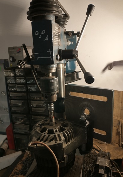

Hej wszystkim!
Jako, że nie lubię zostawiać tematów nierozwiązanych to postanowiłem, korzystając z chwili wolnego czasu w warsztacie, zbudować prowizoryczne urządzenie do testowania alternatora. Jako, że jeden zakres obrotów by pewnie koledze nie przemówił, wykorzystałem wiertarkę stołową z pięcioma przełożeniami na paskach. Jak wiadomo z fizyki, zmieniając bieg na mniejszy wzrasta moment obrotowy na wrzecionie kosztem obrotów. Testowałem na trzech ostatnich biegach to znaczy na obrotach 2850, 1650, 1220. Jako obciążenie użyłem przetwornicy 12/230V oraz oświetlaczy ledowych. Na początku obroty 2850, wzbudziłem alternator który podał napięcie robocze 14,8V więc podpiąłem obciążenie 4A. Wiertarka miała już lekko dość (słaby silnik) ale dawała radę.
Następnie obroty 1650, alternator wzbudzony, napięcie 14,8V podajemy obciążenie, obroty spadają aż do całkowitego zatrzymania wrzeciona po czym alternator przestaje się wzbudzać, obroty wzrastają ale napięcie już zostaje na poziomie akumulatora 12,7V (ręczne wzbudzanie bez kontrolki).
Przy obrotach 1220 samo wzbudzenie alternatora powoduje znaczne szarpnięcie i bez obciążenia przetwornicą wiertarka ma bardzo ciężko.
Morał z tego krótki i niektórym znany. Do wzbudzenia alternatora potrzebny jest strumień magnetyczny który zależy od obrotów. Im niższe obroty tym strumień magnetyczny musi być większy przez co znaczna cześć generowanego prądu idzie na wzbudzenie przez co potrzeba dużej siły mechanicznej do utrzymania samego napięcia nawet bez zewnętrznego obciążenia. Wydaje się to nie logiczne bo samo rozpędzenie alternatora powoduje straty siły mechanicznej ale w ostatnim rozrachunku lepiej zużyć energię na rozpędzenie, niż marnować przez generowanie dużego strumienia.
