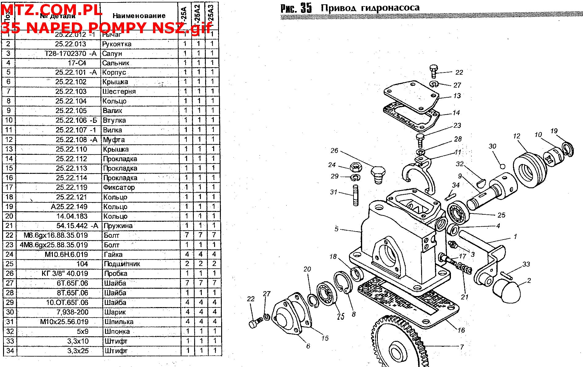

Właśnie nie czuć jak się włącza pompę , nie ma żadnego zazębiania i bardzo lekko chodzi wajcha co w tym przypadku sprawdzić? Pokrywa została odkręcona i na dole leżało 2 śruty czy ta cześć co wypadły z niej śruty można dokupić czy wystarczy prostu założyć te śruty co tam z niej wypadły.W tym miejscu dolewa się olej i ile tego oleju.
link do schematu, chodzi o chyba punkt 30 na schemacie
http://obrazki.elektroda.pl/1043048500_1352037119.jpg
Posty: 5106
RE: Podosnik problem
Kulki są cztery, spróbuj kupić nowe i założyć.

Dwie kulki znalazłem reszta chyba została na miejscu .
W pompie powinien być olej tak? Po odkręceniu pokrywy nie było go wgl tylko na samym dnie syf.
Painkiller
Posty: 257
Rejestracja: 27 lis 2011, 16:33
Post autor: Painkiller »
Raczej w napędzie pompy,nie pamiętam,ale gdzieś 2 setki około.Moim zdaniem wartało by sprawdzić napęd bo skoro pracowało na sucho przez jakiś czas. To kto wie czy w nie długim czasie znowu tam zajżysz .
Posty: 5106
0,3 litra

Dzisiaj została rozebrana pompa i napęd pompyz wyczyszczone zostały części , 2 śruty są reszty nie ma nie wiem gdzie są . I tak terazz czy jest sens wymieniać Sprzęgło napędu pompy układu hydraulicznego ? Czy jest sens kupować sprzęgło napędu ? Nie bardzo widać, że jest zużyte .
Posty: 5106
Kup kulki.
gun123
Posty: 7
Rejestracja: 20 lut 2013, 16:46
Post autor: gun123 »
To tak dokupiłem kulki , sprzęgło napędu , widełki , uszczelki . Kulki powkładałem na swoje miejsce na towocie poskręcałem do kupy zalałem olej i działa jak należy .
