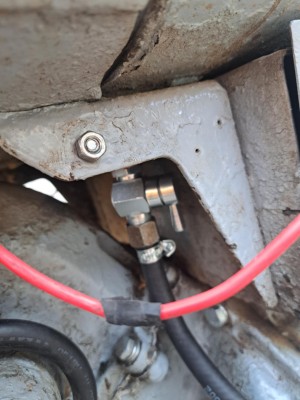

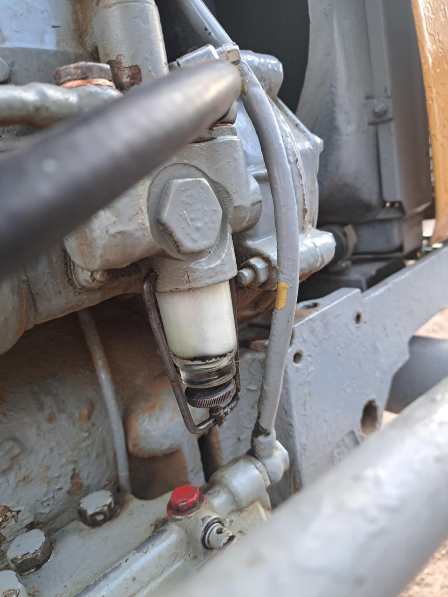

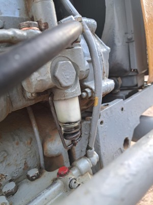

Okej, założyłem kranik Morga i nie cieknie, fajnie i solidnie wykonany, oby dawał rade. Mam pytanie, czy takie wirowanie paliwa i w ogóle pienienie się podczas pracy traktora jest okej, czy gdzieś ogólnie on jest przypowietrzony, mimo, że chodzi ładnie jak słychać na filmiku. To normalne, czy gdzieś jednak coś mu dolega dalej z palwem? Link do filmiku:

Re: Ursus C-328 z 1967r
Pytanie dotyczące kranika paliwa. Na internecie widzę "kranik paliwa Ursus C-330 C-360 Morga 5055211/M" ale on ma gwint "samca" od strony zbiornika, a u mnie w C-328 z roku 1966 zbiornik tez ma samca. Stary kranik, ten "wyciągany" ma samicę od strony zbiornika więc wszystko pasuje.
Czy patrzę nie na ten kranik Morga to potrzeba, i jest wersja z samicą, czy inni mają w zbiorniku gwintowany otwór, a nie nypel, albo może jest jakiś trick z przejściówką (mufą)?
Na razie do starego kranika wstawiłem o-ring i ta prowizorka nie cieknie, ale to trzeba zmienić na cos porządnego.
arekzkoparek
Posty: 161
Post autor: arekzkoparek »
Ten kranik co kupiłem jest typowo od C-330/C-360. Musisz mieć taką mufkę jak ze zdjęcia, że przykręcasz ją do zbiornika a w nią wkręcasz kranik i pasuje wtedy kranika od C-330 np.
