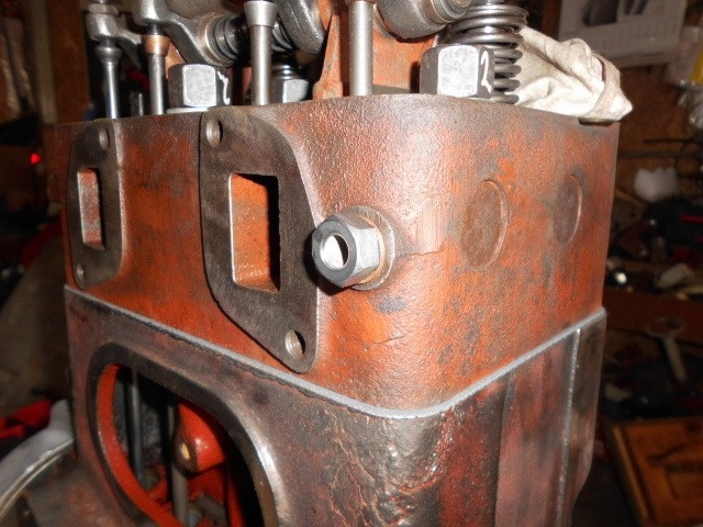

Wracając do tematu Szybkiego...oczekuję na pompę wtryskową.Niestety starszy pan został zawalony robotą.Trzeba było ruszyć w pole to nagle wszyscy rzucili się na naprawy.I wszyscy oczekują na ,,wczoraj".A ja czekam już dość sporo.Silnik praktycznie gotowy.Pompę zakładać.Rurki uzbroić.Kąt wtrysku i można palić.Nie mogę się sam doczekać.Korzystając z ładnej pogody zacznę demontować ze skrzyni biegów i tylnego mostu wszystko co zbędne i nadające się do huty.

Sławek tak patrząc na zdjęcia nie mogę wyjść z podziwu jak masz to wszystko na błysk doczyszczone... ;)
Re: Remont C-328 Szybkiego.
I tak to ma wyglądać.idę sobie w niedzielę po obiedzie do warsztatu.Dużo zrobione,a rączki czyste.I o to chodzi.Ma być czysto,a nie się do wszystkiego przyklejać.

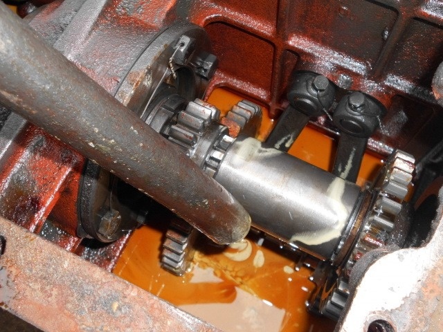

Temat skrzyni biegów,tylnego mostu i podnośnika wczoraj zacząłem.Wszystko co zbędne zdemontowane.Podnośnik oprócz obudowy i ramion wszystko do wymiany.Może sam wał da się uratować jeszcze bo na frezach ramiona ciasno siedzą.Podnośnik na 200% nie jest z tego traktora.Wszystkie śruby były luźne,odkręcałem palcami.Tak jak mówiłem na początku tego tematu,był ten traktor na szybko składany do sprzedania.Tylny most do przejrzenia,łożyska wszystkie do wymiany (zwolnice,most,skrzynia biegów).Jedno koło w skrzyni do wymiany.Zatrzaski do wymiany.Także hamulce do roboty komplet.W oczekiwaniu na pompę wtryskową będę dalej resztę demontował i weryfikował.Zdjęcia na bieżąco.
