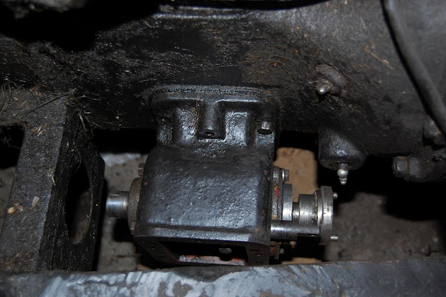

Mała aktualizacja porobiłem fotki po pomalowaniu podkładem już dużo lepiej wygląda do tego lepszym aparatem więc jakośc dużo lepsza:)
Teraz przystawka:
Jak widac trzeba troche porobic z pompą bo była zamontowana z tyłu a trzeba ją zamontowac z przodu żeby z tyłu można było wyprowadzic WOM.
Jeszcze przekładnia zwalniająca którą pełni skrzynia od żuka. Po przeliczeniu przy 1700obr silnika wałek ma 540obr/min jednak gdy okaże się ze silnik troche muli zawsze można zmienic koło pasowe w kosiarce na mniejsze.

Pompa założona WOM też już bliski ukończenia, trzeba tylko ułożyskowanie za dyfrem przymocowac do ramy i gotowe, zamieszczam kilka fot jak to wygląda:
Witam, to już prawie finał pracy nad kosiarką, jak się okazało pracuje się z nią bardzo przyjemnie a silnik nie ma wcale ciężko. Pozdrawiam wszystkich szczególnie tych którzy twierdzili że nie uda się ten zestaw zgrac ponieważ dawaliście mi motywacje:D
Jak widac na zdjęciach kosiarka ma mniejsze koło pasowe bo na oryginalnym silnik nie mógł się zebrac, niby 540obr WOM ale silnik jednak wysokoobrotowy jest.
