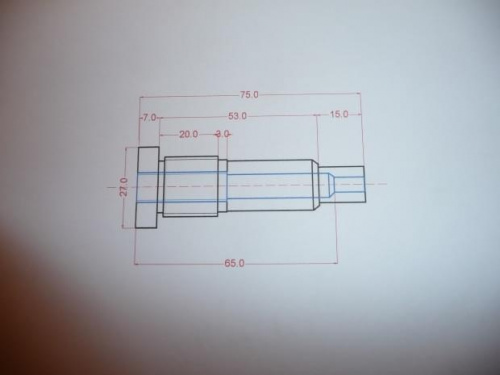

Nie jestem pewien czy akuratnie ten typ, ale w zupełności coś podobnego. Wystarczy dorobić tylko odpowiednią redukcję , aby wkręcić w głowicę Zetora
Obrazek[/URL]
Własnie udało mi się odnależc dokument. Chcę dodać, że zdjęcie nie jest moją własnością i pozyskane zostało z naszego forum RT *pray**tup*

Posłuchaj Gabit; wbrew temu co widzisz, siweca żarowa do Zetora K25 ma dwa wyjścia. Są one odseparowane od masy, tzn od korpusu , który wkręcamy w głowice. Trzeba się tylko dokładnie przyjrzec. Dzieki temu możemy ( i trzeba!!) je łączyć szeregowo. Łaczymy je w szereg razem rezystorem wyrównującym w solniczce i ostanim elementem w kolektorze ssącym.
Łacząc swiece od Zetora bezpośrednio pod napięcie 12 Voltów spowodujesz natychmiastowe ich przepalenie. Około 5 sekund i żarniki stopią sie i wylądują w komorze spalania silnika.*rolleyes*
A te fotki powyżej przestawiłem tak , "na wszelki wypadek"*rolleyes*
