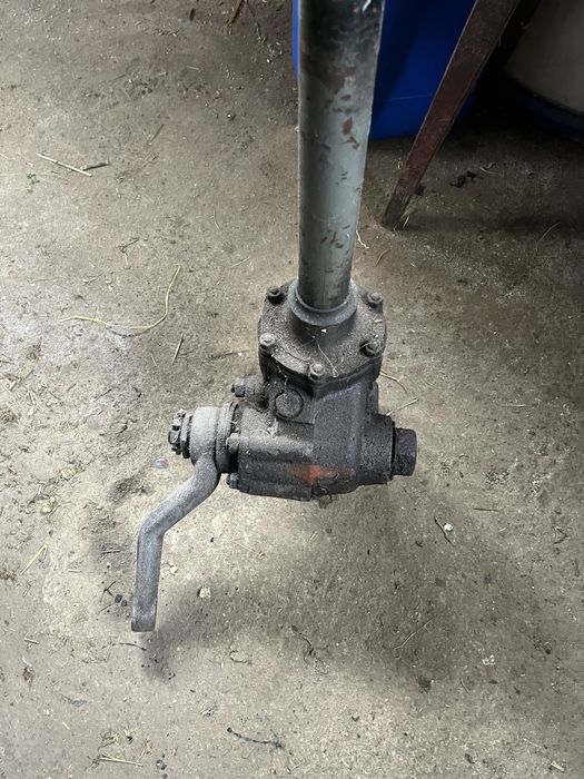

Posty: 419
Re: Ursus C-355, 1971 rok

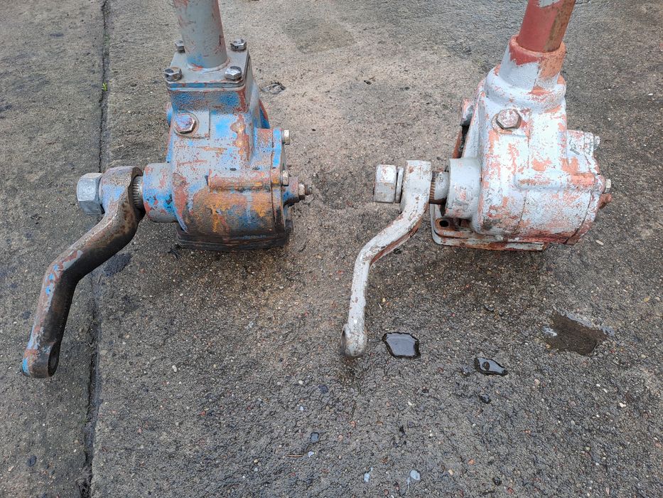

Czym się różni kolumna kierownicza starego typu od tej nowego typu? Do którego roku lub do którego numeru egzemplarza była montowana ta kolumna starego typu? Czy można prosić o zdjęcia odróżniające?
qkohe155
Posty: 434
Lokalizacja: płd Wlkp
Post autor: qkohe155 »
Słyszałem że stare niby są takie same jak w jakimś Starze. Można rozpoznać po bardziej smukłym kształcie wąsa. Nie wiem czy to reguła, ale chyba wychodziły one w parze z drążkami starego typu(przegub dokręcany śrubą zamiast 2 obejm). Oprócz tego kolumna ma taką dużą śrubę z prawej i bardziej wystaje do tyłu. Sam się o tym dowiedziałem jak bezskutecznie chciałem u siebie zamontować dźwignię zmiany biegów od ostrówka: https://youtu.be/iJahShrRoNM?si=cmhO3GUH3pGmSomT
Nie wiem do kiedy je montowano. Która lepsza to chyba różne są opinie. Nie jeździłem za wiele na nowszej kolumnie żeby mieć porównanie, ale jazda na kolumnie starego typu bez tura po płaskim jest naprawdę przyjemna. U nas chodziła 23 lata z turem na linkę i ,,jakoś to było", a olej to chyba fabryczny.
Stary typ:
Nowy typ(jak widać nawet 2 różne):
ursus152
Posty: 293
Rejestracja: 28 sty 2013, 13:12
Post autor: ursus152 »
qkohe155 pisze: ↑06 paź 2025, 23:14 Słyszałem że stare niby są takie same jak w jakimś Starze.
Tak, ta kolumna była adaptowana z samochodu Star A66
Hubix132
Posty: 55
Rejestracja: 24 gru 2023, 20:37
Post autor: Hubix132 »
Ta kolumna co ma mocowanie tej rury na 4 śruby to od 74 do 76 była zakładana
Adam03
Posty: 293
Lokalizacja: Wrocław
Post autor: Adam03 »
Spieszę z wyjaśnieniami.
Kolumna starego typu, która ma rurę przykręcaną na sześć śrub, montowana była do numeru ciągnika 167 999. Będzie to pierwsza połowa 1973 roku. Egzemplarz o numerze 168 000 posiadał już nowszy typ. Tu uwaga ciekawostka - katalog nie uwzględnia wersji z przykręcaną rurą. Najprawdopodobniej był to zamiennik, stosowany na równi z docelową wersją, która była w całości odlana.
