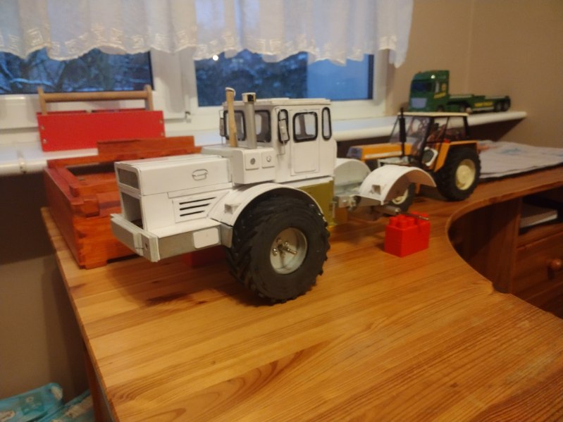

Witajcie. Dzisiaj wystrugałem pierwsze z kół szerokość 43mm wysokość 108, opona to pełna guma a waga to 0.5 kg czyli na same koła będzie 2kg i jestem ciekawy jak wytrzymywać to będą przekładnie zastanawiam się czy na układ kierowniczy wystarczy serwo 35kg domówiłem też BEC zewnętrzny do 6A Najwyżej jak będzie coś nie tak to wstawię siłowniki i hydraulikę. Wstawiam fotki potworka z jednym kołem i ursusa 1604 w tej samej skali dla pokazania jakie to są różnice i jaki to grzmot wielki

Witajcie . Coraz bliżej końca projektu, maszyna na dzień dzisiejszy stoi na 4 kołach.

Witajcie. Projekt kirowca pomału zmierza do końca , jeszcze parę szczegółów jak wyprowadzenie instalacji elektrycznej do podłączenia maszyn , parę szczegółów , pomalować i koniec. https://youtube.com/shorts/2mk_w7muFoI?feature=shared
Re: Kirowiec RC skala 1:15
Projekt Kirovets K-700 uznaje za zakończony , fele pomaluje pędzelkiem jak będę miał farbkę. https://youtu.be/demHy-e_gc0?feature=shared
