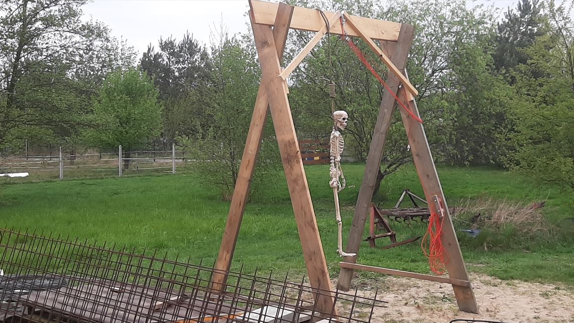

Super, niech więc będzie jak jest. Na razie zbudowałem prymitywną ramę do podniesienia kabiny i testuję jej wytrzymałość.

Pierwsze podejście do kabiny zakończone porażką. To znaczy brama i podnośnik zadziałały bezbłędnie. Wywindowałem kabinę pod same niebo i wjechałem pod nią ciągnikiem. Potem delikatnie zacząłem opuszczać kabinę na ciągnik celując w miejsca mocowań. I tu porażka. Z wszystkich 6 miejsc jedyne co pasuje to otwory na jednym błotniku. To znaczy tak:

Brama póki co zostaje do wieszania szkieleciora. Tylko wywalę tę nylonową linkę z podwójnymi bloczkami - strasznie ciężko chodzi. Kupiłem wciągarkę 500kg ze stalową liną, tylko trzeba skombinować dwa bloczki do poprowadzenia tej liny.
