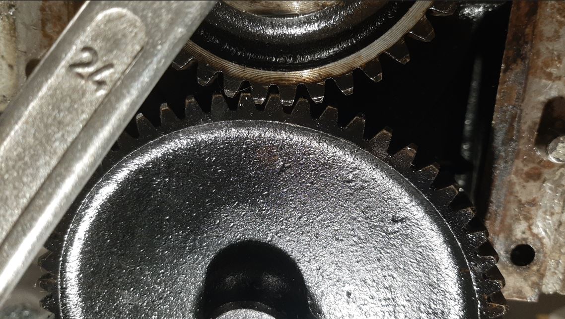

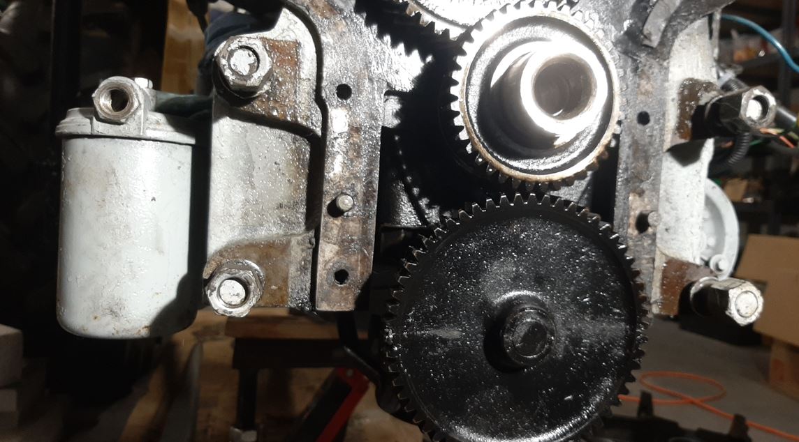

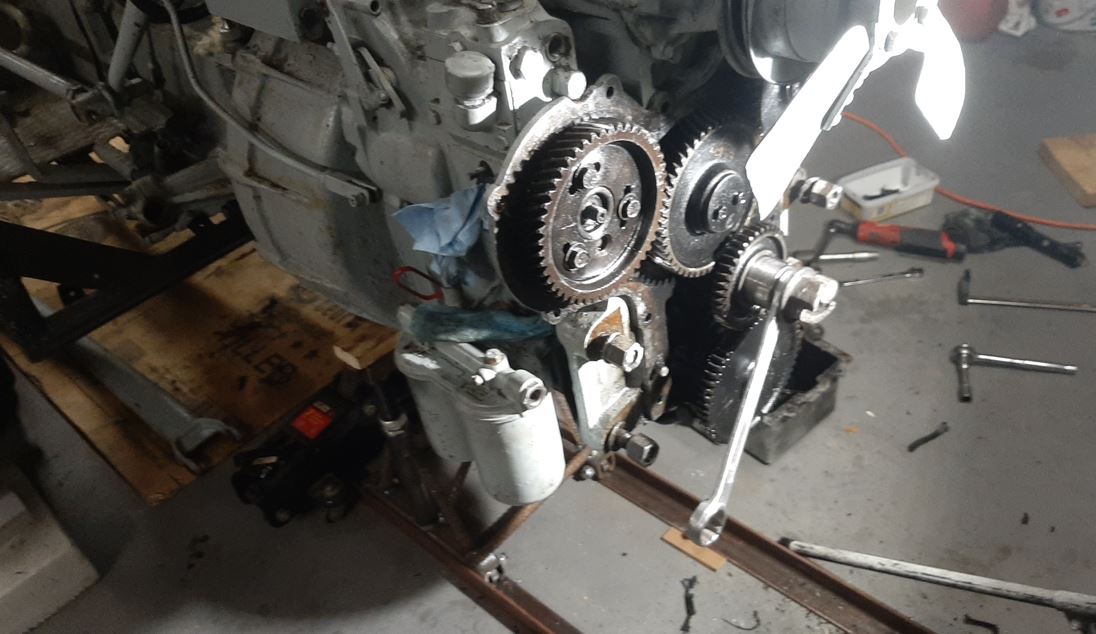

A druga, ważniejsza rzecz, którą odkryłem, to coś takiego:

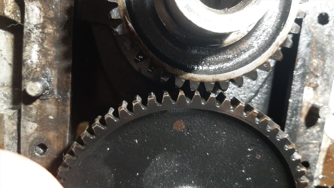

Co widzicie złego na tym obrazku? Nie widać, no to zbliżenie.
To dolne koło to koło od pompy oleju. Fakt, że jeszcze się zazębiało, dlatego olej pompowało, ale takiego cuda to dawno nie widziałem. Śruby mocujące pompę do bloku były dość mocno dokręcone, a mimo to pompa od bloku odstawała. Chyba po ostatnim remoncie najpierw przekręcili wszystkie rurki między pompą a blokiem, a potem próbowali dokręcić pompę. No i tyle im się udało.

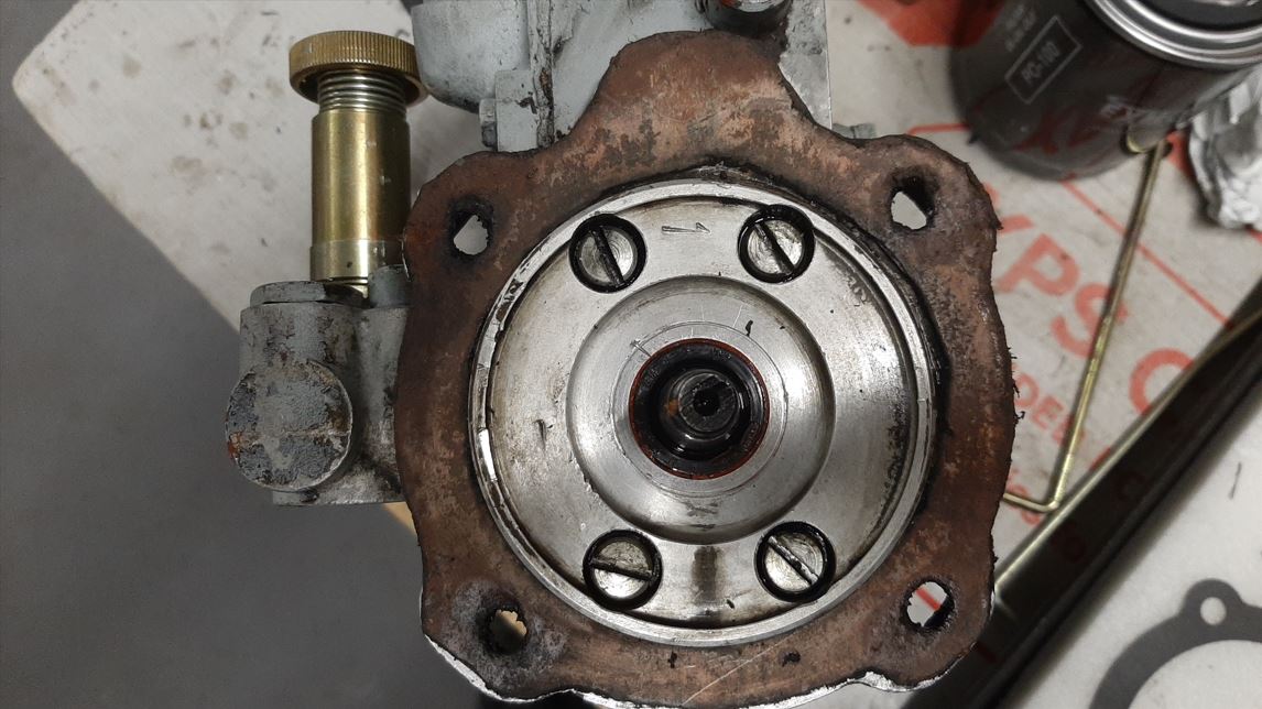

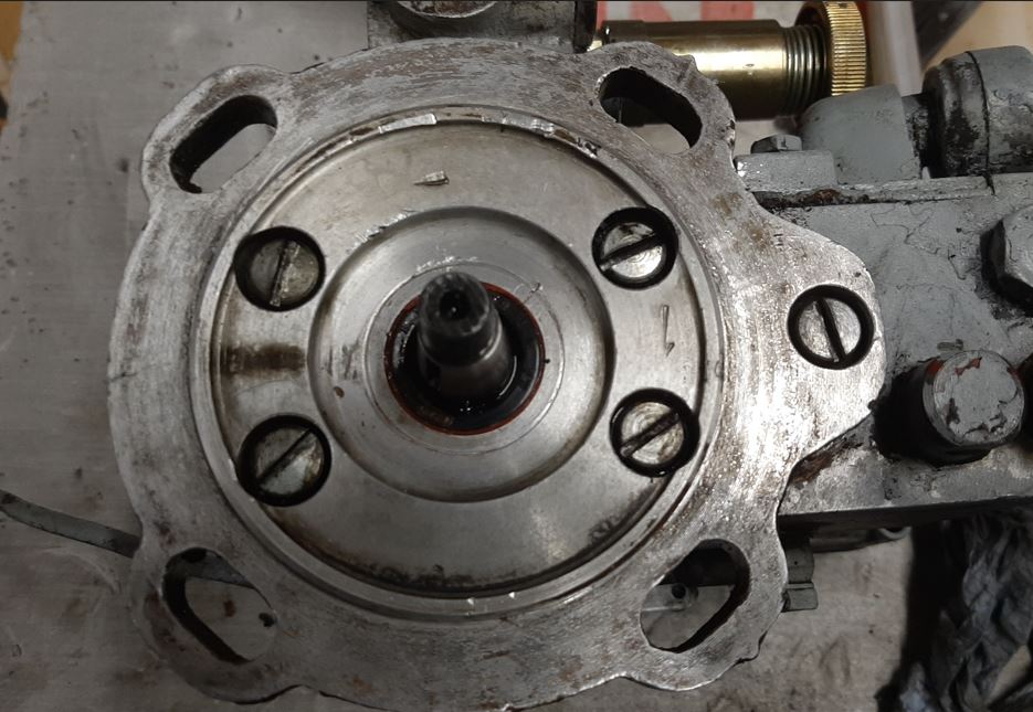

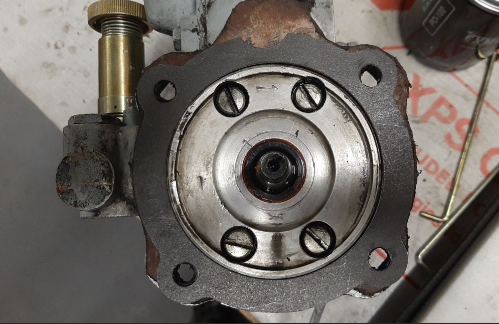

Jedna ciekawa uszczelka jest przy pompie wtryskowej. Stara uszczelka wygląda tak (nowy simering już założony):
W górnej części jest taki "język", który przykrywa jakiś otwór (daje się wyczuć pod palcem).
Nowa uszczelka (nałożona na starą (tylko do zdjęcia) tego "języka nie ma" - ma nawet podcięcie chyba na ten otwór
O co tu chodzi? Co to za otwór w pompie? Blacha do której ta pompa jest przykręcona (pod pokrywą) nie ma żadnego pasującego otworu. Jak założę kupną uszczelkę, to cokolwiek jest za tym otworem będzie wyciekać przez podcięcie. Będę musiał po prostu wyciąć sobie nową uszczelkę od "zera" wzorując się na starej.
Acha, nie pokazałem jak wygląda teraz zazębienie koła napędzającego pompę oleju. Nie jest idealnie, wolałbym aby luz był mniejszy, ale bardziej już docisnąć pompę oleju do bloku nie daje się. Pompa musiałaby pójść bliżej bloku o około 1-2mm, no ale korpus pompy w tej chwili jest dociśnięty do bloku - po prostu się nie da.
W każdym razie jest o niebo lepiej niż było.

Tam nic nie powinno spod tej śruby w pompie przeciekać :) Także uszczelką bym się nie obawiał.
Ursus pisze: 29 mar 2024, 8:50 Tam nic nie powinno spod tej śruby w pompie przeciekać :) Także uszczelką bym się nie obawiał.
Jakiej śruby? Pod tym "językiem" jest po prostu śruba? Nie wiem, bo jeszcze nie odkleiłem tej starej uszczelki.
Edit: Już odkleiłem, i faktycznie piąta śruba. Wyczyściłem wszystko i założyłem kupną uszczelkę. Dzięki.

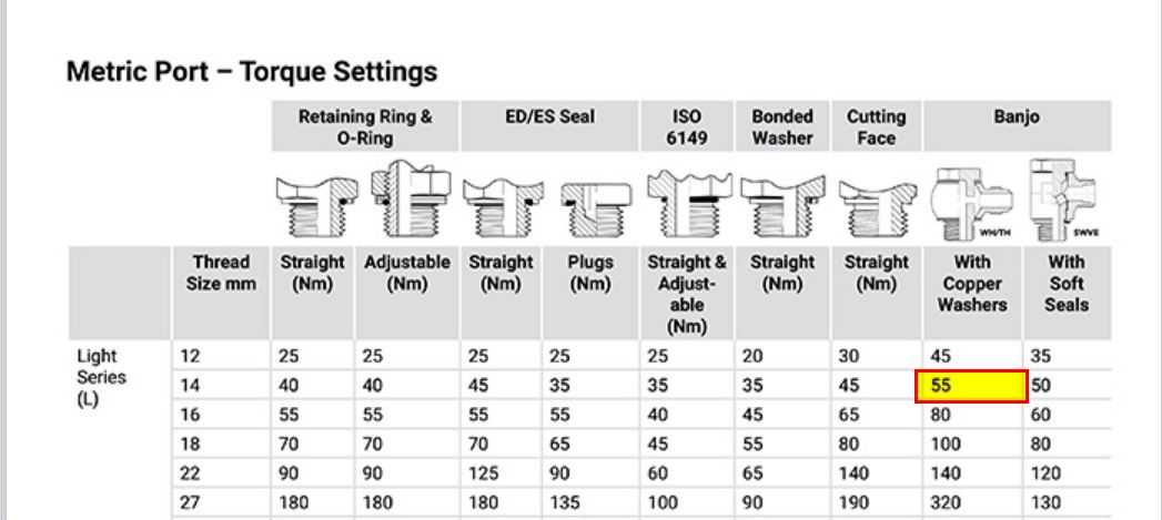

Jeszcze pytanie, jaki może być maksymalny moment dokręcania przewodów paliwowych (np do filtra paliwa czy pompy podającej). Żeby nie ciekło, ale żeby nie zerwać gwintu.
Edit:
Znalazłem stronę https://www.hoseandfittings.com/banjo-torque/ i z niej wynika że M14 stalowa z podkładkami miedzianymi ma maksymalny moment 55Nm.
Mam nadzieję, że nie nakłamali.

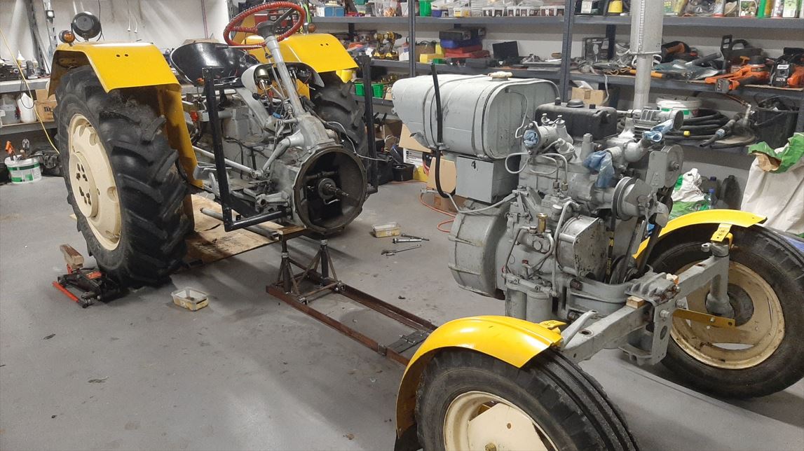

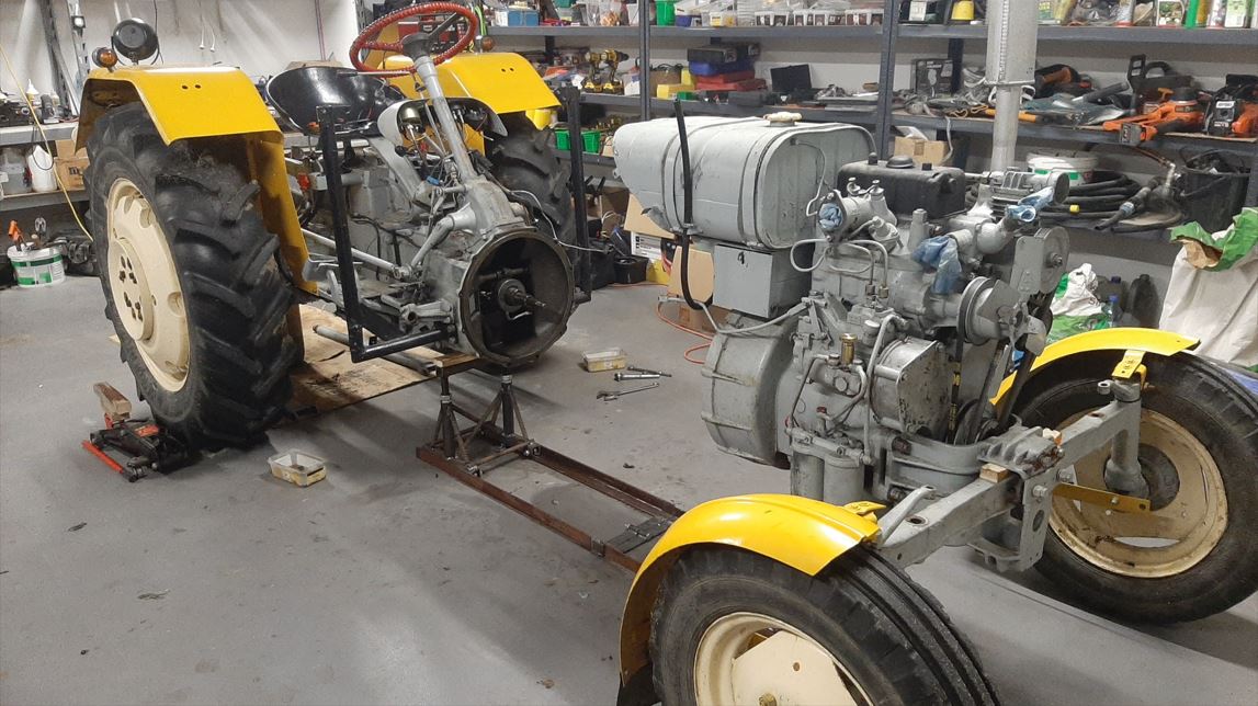

No i ciągnik znów w dwóch kawałkach:
Podoba mi się konstrukcja wózków, zwłaszcza podnoszenie na dwóch śrubach. Najpierw podparłem ciągnik jak instrukcja nakazuje, a potem podczas rozkręcania obserwowałem jak dwie obie połówki zachowują się między sobą. Można było ustawić śrubami na wózkach dokładnie tak aby poluzowane śruby nie przenosiły żadnego obciążenia. Rolki zrobione z łożysk też się sprawują bezbłędnie.

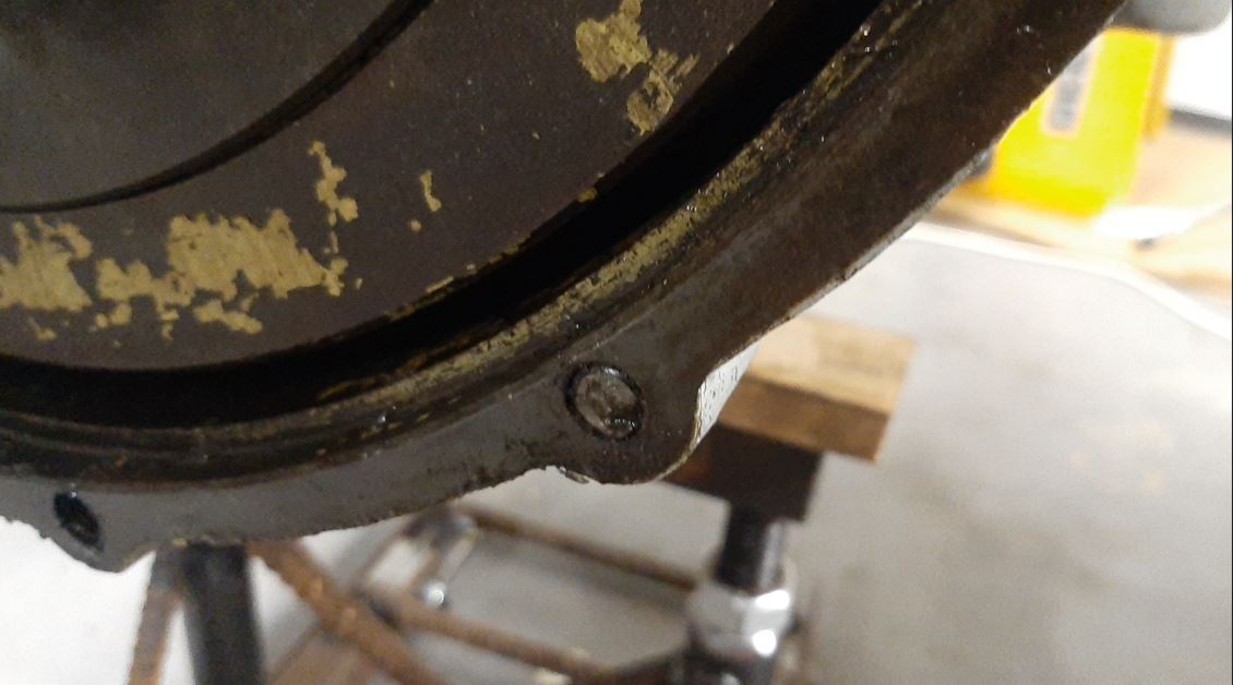

Podczas odkręcania tych 12 śrub na obudowie sprzęgła okazało się, że jedna śruba trzyma się tylko na farbie - była urwana na równi z powierzchnią obudowy sprzęgła.
Znów ktoś urwał przy dokręcaniu. Okazuje się że każdy gwintowany ślepy otwór w obudowie sprzęgła ma kupę twardego syfu na samym końcu. Chyba dlatego urwali śrubę - na dnie było tyle zbitego materiału, że nie było już miejsca na śrubę. Stąd przestroga i dobra rada dla tch co remontują czy naprawiają te (i inne) maszyny. Po wykręceniu śrub ze ślepego otworu należy otwór ten wyczyścić do samego dna i najlepiej jeszcze przeczyścić gwint gwintownikiem, wtedy nie będzie niespodzianek z urywającymi się "za długimi" śrubami.
Tutaj to są śruby M10, więc ktoś musiał niezłej brechy użyć aby ją urwać. Dlatego nie udało mi się jej wykręcić narzędziem do wykręcania urwanych śrub. Musiałem śrubę przewiercać stopniowo większym wiertłem i dopiero przy wiertle 8mm gwint puścił.
Ale nie to było celem rozpołowienia ciągnika. Przede wszystkim otworzyłem mechanizm napędu linki obrotomierza. Oczywiście na końcu ośki był kawałek urwanej starej linki. Czemu nie można zrobić linki ze słabym punktem w połowie długości, tak aby linka urywała się w połowie długości w pancerzu, a nie w najtrudniej dostępnym miejscu wewnątrz ciągnika? A to, że linka się urwie to gwarantowane na 100% - obrotomierz pracuje bez żadnej osłony, więc do niego dostanie się woda, mechanizm w pipę zardzewieje i linka, jako najsłabszy element się gdzieś ukręci. Warto byłoby kontrolować to miejsce ukręcenia.
Drugim celem rozpołowienia jest naprawa cieknącej przekładni kierowniczej. Jak ciągnik jest przepołowiony, to łatwy jest dostęp do śrub mocujących przekładnie do korpusu skrzyni biegów. To jeszcze przede mną.
Przekładnia kierownicza już uszczelniona. Wystarczyło wymienić oringi (mam jeszcze starego typu). Nie wymieniałem tulejek bo okazało się, że nowe tulejki maja większe luzy niż stare, a dodatkowo stare tulejki są mosiężne, a nowe stalowe. Mosiądz mi w takim miejscu bardziej pasuje. Przy okazji wymieniłem wszystkie śruby mocujące bo stare były różne (niektóre na klucz 14 inne na 13, jedne krótsze inne dłuższe) no i dość zmęczone.
Złączanie traktora też poszło gładko. Przez chwile stawiał opór na sprzęgle, ale po wypoziomowaniu i ustawieniu na "szpilki" ciągnik tylko mlasnął i zszedł się bez problemu. Wózki sprawują się doskonale. Zaczynam powoli widzieć światło w tunelu :)

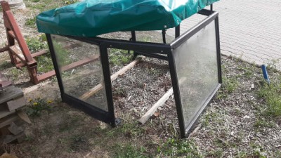

Masz kabinę rurkową z daszkiem wykonanym z plandeki?
bergman31 pisze: 08 kwie 2024, 18:36 Masz kabinę rurkową z daszkiem wykonanym z plandeki?
Tak. Nie wiem na ile jest ona oryginalna a ile dorabiana. Daszek jest z tyłu na zawiasach,a z przodu podnoszony na sprężynach.
Posty: 1078

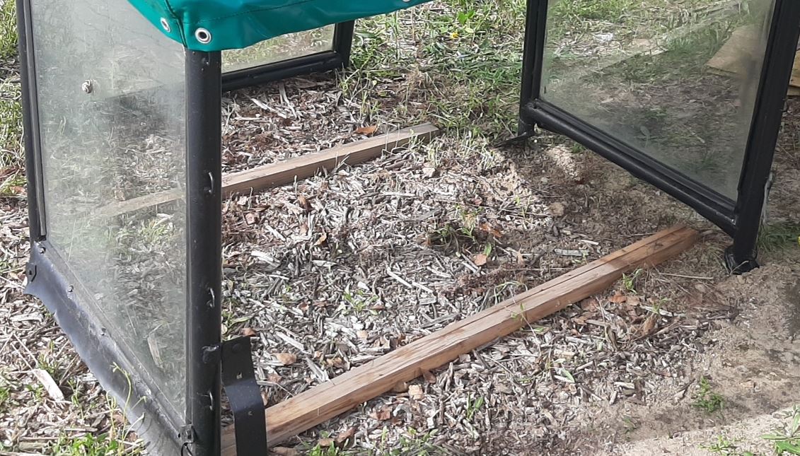

No i nie wiem co ma być z tyłu, bo u mnie poprostu nie ma nic (tylniej ścianki nie ma w ogóle)
W tej" kabinie"nie było tylnej ścianki,tylko płachta z małą szybą .Na bazie tych szyb wielu rzemieślników budowało własne "fantazje"i sam jestem posiadaczem takowej w rusku w której płachtę zastąpiono przeszkloną ścianką.
Posty: 1752
RysiuM były dwa rodzaje mechanizmów podnoszenia tych daszków
Starszy typ, bez regulacji wysokości podnoszenia:
Drugi, nowszy typ, z regulacją wysokości podnoszenia:
Zabudowa tyłu kabiny nowszego typu:
Zabudowa tyłu kabiny starszego typu:

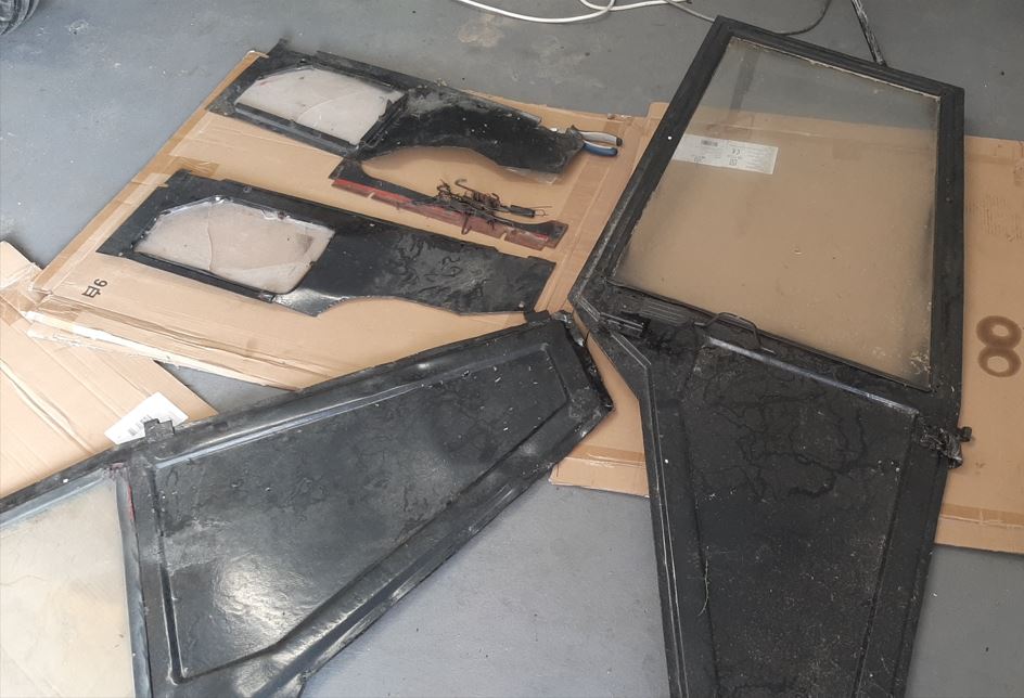

Montowano też dwa typy drzwi.
Starszy typ z poszyciem z płaskiej blachy, wzmacniane od środka kształtownikiem typu Z:
Nowszy typ, z zgrzewanych dwóch arkuszy tłoczonej blachy:

To jest kabina chojnów a rurkowa to tak potocznie utarta nazwa.
bergman31 wszystko mi fajnie wyjaśnił. Czyli wygląda, że kabina moja to:

Dokładnie tak wygląda, że może być tam taka rolowana płachta z foliowym okienkiem. Na tylnych słupkach wspawane są takie oczka jakby do wiązania "szmaty" do nich.
Dokładnie takie mam

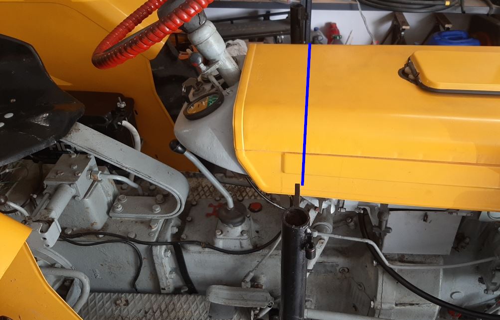

Jeśli chodzi o moje pytanie na temat nachodzenia kabiny na maskę, to z tych wszystkich zdjęć wynika, że jest jak u mnie - podszybie nachodzi na maskę silnika, czyli nie da się maski otworzyć bez zdjęcia kabiny. Po "ursusowskim" podejściu do wyłączenia sprężarki jestem skłonny w to wierzyć. No chyba żeby upierdzielić maskę silnika po tej niebieskiej linii
Ja lubię zaglądać pod maskę (ta klapka do dolewania paliwa, oleju i chłodziwa to mało jest pomocna, ale nie da się wszystkiego zobaczyć) a kabina waży ho, ho, ho, żeby ją tak zdejmować przy byle okazji. Właśnie buduje sobie na ogrodzie "bramę" do założenia kabiny, ale nawet przeniesienie tej kabiny do "bramy" nie jest zajęciem dla jednej osoby.
