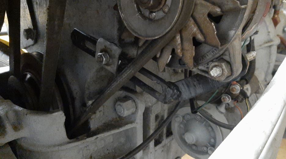

Zauważyłem też, że ktoś, kto przerabiał ten traktor z prądnicy na alternator źle pospawał napinacz paska od alternatora i przykręcił nie z tej strony. W efekcie praktycznie nie było regulacji naciągu paska, a napinacz przykręcili przez śrubę pokrywy rozrządu. Przeciąłem napinacz fleksą i pospawałem pod właściwym kątem, żeby nie kolidował z obudową i przykręciłem napinacz jak trzeba.

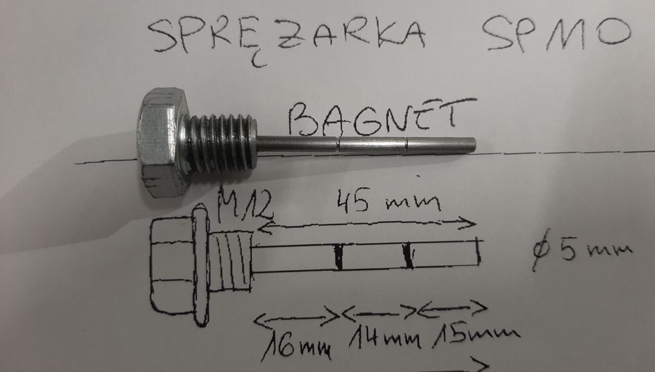

W sprężarce brakowało bagnetu wskaźnika poziomu oleju, i zamiast niego była zwykła śruba. Trzeba było bagnet dorobić. Dzięki pomocnym materiałom pana Pawła wymodziłem coś takiego. Nie jest to oryginał, ale działa.

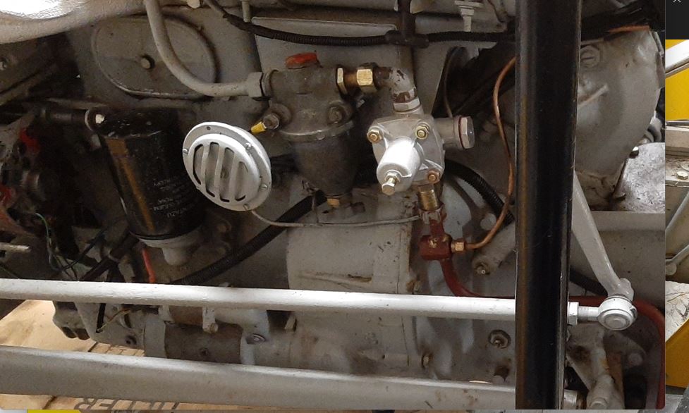

Ale się rozpisałeś :) Nie przeczytałem jeszcze wszystkiego, ale piszę co zapamiętałem - rurka do gniazda od zaworu co idzie - pasuje od C-330 - ale trzeba ją umiejętnie założyć - jak masz pozakładane pomosty, błotnik itd - to jest to sporo trudniejsze, bo przeszkadza m.in. pedał blokady.
Klakson powinien być przy skrzynce narzędziowej, po tej stronie co odolejacz, ale bardziej z tyłu
Ursus pisze: ↑11 lis 2023, 0:33rurka do gniazda od zaworu co idzie - pasuje od C-330 - ale trzeba ją umiejętnie założyć - jak masz pozakładane pomosty, błotnik itd - to jest to sporo trudniejsze, bo przeszkadza m.in. pedał blokady.
Zwłaszcza na pedale blokady się poddałem bo właśnie tak jak piszesz pomosty, błotniki już założone. Bo jak patrzyłem na zdjęcia, to rura musiałaby iść między pedałem blokady a skrzynią, ale tam przeszkadza nakrętka przykręcająca pochwę. A dodatkowo u mnie gniazdo przyczepy zamocowane jest jakby wyżej więc te ostatnie zagięcie rury musiałbym praktycznie wyprostować albo zupełnie przerobić wspornik mocowania gniazda przyczepy.
Ursus pisze: ↑11 lis 2023, 0:33Klakson powinien być przy skrzynce narzędziowej, po tej stronie co odolejacz, ale bardziej z tyłu
U mnie jest to bardziej jak w C-330, czyli do odolejacza od razu przykręcony jest regulator, więc po tej stronie miejsca już nie ma.
No chyba żeby go przykręcić do skrzynki pod odolejacz od przodu ale tam z kolei idzie rurka od ciśnienia oleju. Chyba będzie musiało tak zostać.

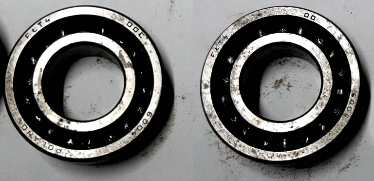

Wymontowałem sprężarkę i faktycznie, łożysko przy kole pasowym ma luz około 1mm, a zimer jakby z bakielitu. Drugie łożysko za to ma drobny luz w gnieździe. Podejrzewam, że przednie gniazdo też jest wyrobione. Za to cylinder i tłok i zawory chyba są OK, bo ładnie chodzi no po pompuje też.
Pytanie: Czy trzeba wyciągać wał korbowy aby wymienić łożyska, czy da się bez wyjmowania? Jak widzę na filmie Pawel rozebrał sprężarkę do ostatniej śrubki, ale ja jak nie muszę to chciałbym zrobić tylko to, co konieczne (don't fix it if it ain't broken :D ).
Wcześniej tych luzów nie widziałem, bo tak wygląda, że założony pasek klinowy od sprężarki jest ciut za krótki i praktycznie był na końcu regulacji (nie dało się go poluźnić na śrubach regulacyjnych). Jak naprawię sprężarkę to trzeba będzie kupić nowy pasek no i chyba jednak szarpnę się na te kółko pasowe z wolnobieżką (choć drogie jak diabli).
RysiuM pisze: ↑11 lis 2023, 20:24Pytanie: Czy trzeba wyciągać wał korbowy aby wymienić łożyska, czy da się bez wyjmowania? Jak widzę na filmie Pawel rozebrał sprężarkę do ostatniej śrubki, ale ja jak nie muszę to chciałbym zrobić tylko to, co konieczne (don't fix it if it ain't broken :D ).
Odpowiedź: Ni chu-chu. Nie ma jak podejść ze ściągaczem, a łożyska siedzą mocno. Zresztą odkręcenie cylindra i głowicy nie było trudne mimo, że ta sprężarka chyba nigdy nie była rozkręcana - tak przynajmniej można wnioskować z zastosowanych łożysk i uszczelniacza.
Zimerinng ma następujące oznaczenia: MORPAK 6 A20x32x7 PN,
Łożysko od strony odpowietrznika: FŁT4 OO 6004,
Łożysko od strony koła pasowego: FŁT4 OOC 6004,
Zarówno FŁT jak i Morpak to byli główni (jak nie jedyni) dostawcy dla Ursusa w tych latach.
Intryguje mnie różne oznaczenie łożysk, jeden ma coś jak OO a drugi OOC.
Nie mogę nic znaleźć na takie oznaczenie. Obecnie FŁT ma nowe znormalizowane oznaczenia. Czy to może był oznaczenia klasy luzu? A może to nie ma znaczenia? Katalog części podaje że są dwa łożyska 6004 i już.

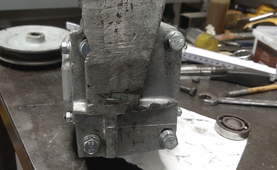

Sprężareczka chodzi pięknie, tylko teraz jest dylemat z podstawą - okazuje się że zamontowana była od sprężarki HS11, dlatego tylko na 3 śruby. Poszukuję teraz jednak oryginalnego wspornika, nr części 50002760. A jak nie znajdę, do będę kombinował dalej.
Posty: 13078
Wspornik moim zdaniem masz dobry - wrzuć fotki z bliska. Jakbyś miał od HS11 to byś w ogóle nie złapał śrubami sprężarki do podstawy
Ursus pisze: ↑14 lis 2023, 22:21 Wspornik moim zdaniem masz dobry - wrzuć fotki z bliska. Jakbyś miał od HS11 to byś w ogóle nie złapał śrubami sprężarki do podstawy
Przy tym wsporniku już ktoś ostro kombinował wiertarką
Wspornik chyba na pewno jest "nowy typ" bo ma nabity numer "nowego" wspornika po zmianie opublikowanej w biuletynie w październiku 1976 roku.
W tych rozwierconych otworach udaje się załapać na 3 śruby, i tylko ta lewa-dolna (na zdjęciu) nie pokrywa się ze sprężarką - otwór w sprężarce jest prawie na krawędzi płytki. Gdyby pozostałe trzy jeszcze bardziej zowalić (w prawą stronę) to może dałoby się załapać na wszystkie śruby. Brakuje paru milimetrów. Co prawda sprężarka jeszcze bardziej się odsunie od wału silnika, ale wtedy na pewno dam dłuższy pasek.

Pomierzyłem tym razem dokładnie, i rozkład otworów w SP 110 nie jest dokładnie po prostokącie. Wygląda on tak:
Przełożyłem to na mój wspornik i dało się taki układ otworów przewiercić - jest gdzie. Posadziłem ten wspornik na frezarkę w której mam DRO i trzy otwory przefrezowałem tak jak ma być. Oczywiście razem z istniejącymi otworami zrobiły się jaja, ale podkładki załatwiły sprawę.

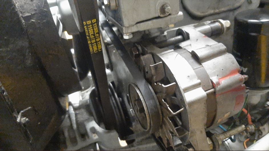

Koło pasowe na razie zostawiłem jak jest tylko dodałem ekstra podkładkę aby zawleczka przez otwór zazębiała się z koronką.
W sumie wszystko działa. No ale pasek tak jak był tak jest za krótki. Jutro jade kupić dłuższy pasek, zobaczymy co z tego wyjdzie. Przy okazji pasek od alternatora choć prawidłowy rozmiar do C-330 to u mnie jest tez za krótki (zero regulacji a alternator opiera się o blok silnika). Też kupię dłuższy. Regulacji mam dużo, to powinno być OK. Jutro sprawdzę.

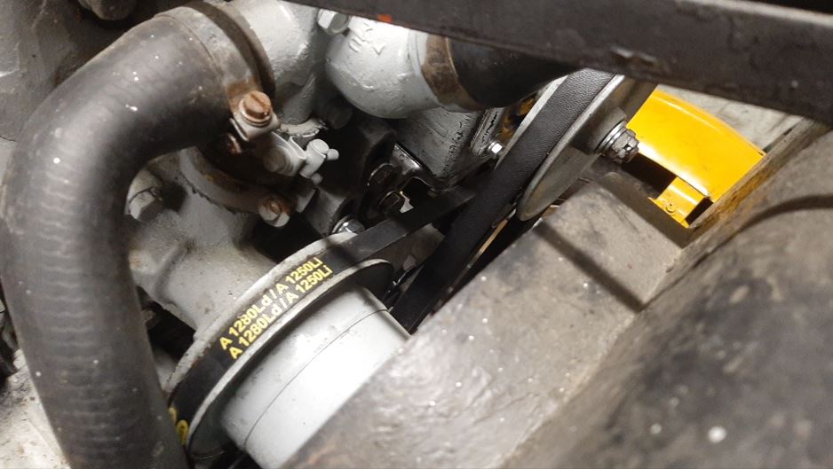

Kupiłem nowe paski dłuższe o 3 cm od nominalnych. W sklepie po 11zł sztuka.
Do alternatora/pompy wodnej wstawiłem A 1280 (oryginalnie był A 1250).
Regulacja naciągu regulatora jeszcze została, ale po poluzowaniu (dociągnięciu alternatora do bloku) pasek jest na tyle luźny, że można go zdjąć.
Do Sprężarki założyłem pasek B 1150 (oryginalnie był B 1120).
Tu też przy pasku normalnie napiętym regulacja jeszcze została
Ale też po opuszczeniu sprężarki na dół można pasek spokojnie zdjąć bez szarpania. A ponieważ teraz po naciągnięciu paska sprężarka poszła o jakieś 2 cm do góry to musiałem dogiąć przewód między sprężarką a odolejaczem, a rura ta jest stalowa i bardzo sztywna.
I tu nie wiem, jak to Ursus wykombinował. Niby do zdjęcia paska trzeba opuścić (poluzować) sprężarkę, ale przecież rura będzie trzymała. Czy procedura ściągania paska w praktyce zakłada odkręcenie przewodu powietrza czy po prostu wyginać je na siłę? Instrukcja nic nie pisze o tum przewodzie, tylko o poluzowaniu trzech śrub mocujących wspornik do bloku i opuszczenie sprężarki do najniższego położenia.
