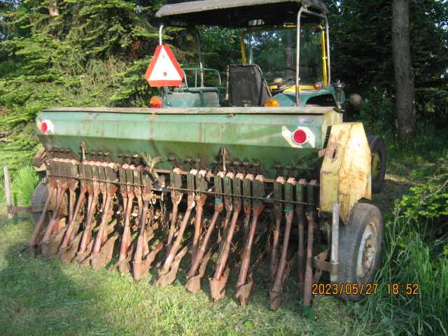

Do moich maszyn rolniczych dolaczył siewnik S043 na łancuszkach , Kutno. Jak stal obok stodoły w krzakach pod plandekami to wygladał zacnie ale jak go przywiozłem na podworko i umyłem to jakiś taki nowy się zrobił i bez rdzy. Rolki siewne na klin. Na tabliczce znamionowej nie ma roku produkcji, nr fabryczny 9338. Do kiedy one były produkowane bo chyba za mlodego kupilem . pozdrawiam

pokaż go

Zdjecie z ciapkiem dolaczylem. Wyregulowalem juz denki nastawne, wszystko się kręci bez oporow. Brakuje tych ciezarkow na redlice, czy one sa konieczne?

Zależy od tego jak spulchnisz glebę, jeżeli bedziesz miał bryły to bez odważników lejki mają większą tendencję do podskakiwania, znowu kolega cały czas sieje bez odważników i idzie, tylko czasami lekkimi bronami po siewie przeleci bo zboże na wierzchu czasem leży na uwrociach.
