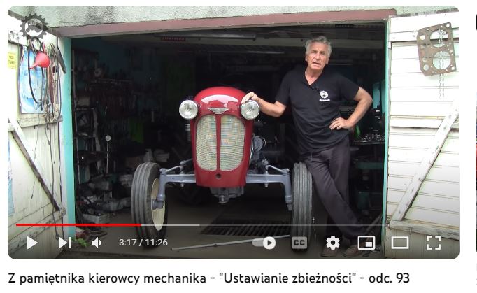

Jeśli chodzi o te oringi to znalazłem wypowiedź pana Franciszka na filmie sprzed 5 lat o ustawieniu zbieżności, że "tam jest oring trzydzieści pięć razy trzy razy cztery".
Tylko co to znaczy? Oring ma tylko dwa wymiary: średnica wewnętrzna i grubość. Czy pan Franciszek miał na myśli, że tam są dwa różne oringi: z jednej strony 35x3, a z drugiej 35x4, czy może w zależności od traktorka (325 vs 328) w jednym jest 35x3 a drugim 35x4. A może po prostu w zależności od stopnia zużycia daje się 35x3 (na mniej wyrobionym ramieniu) lub 35x4 (na bardziej wyrobionym)?

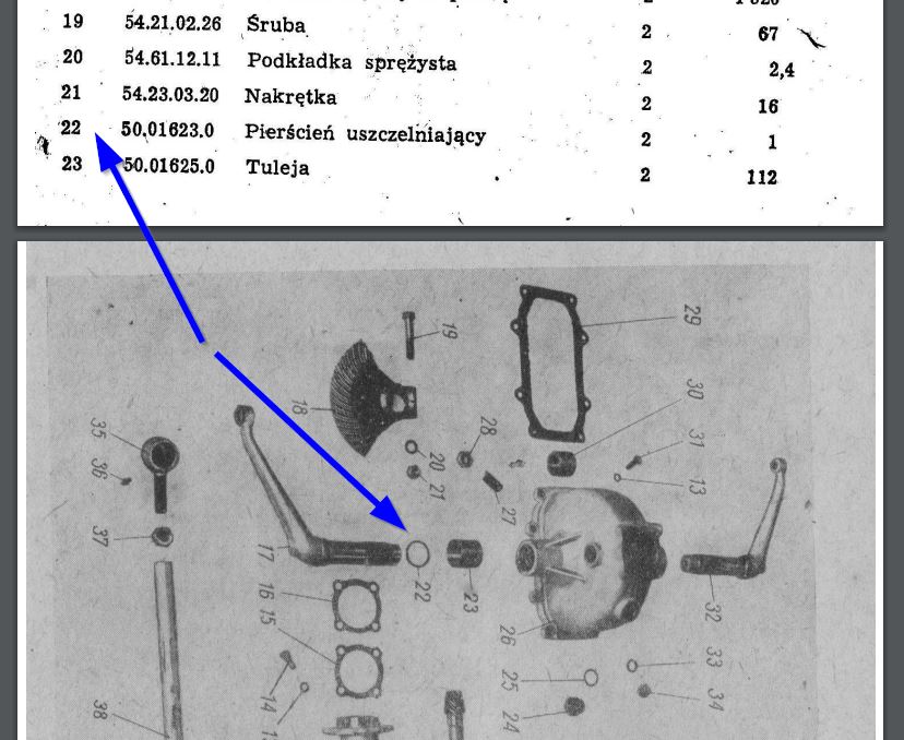

Znalazłem kawałek instrukcji z częściami do przekładni kierowniczej C-328. Wg niej, podkładka pod przekładnię (od obudowy skrzyni biegów) jest taka sama (ten sam nr części 50.01616.0) co w C-330. Tak samo podkładki regulacyjne pod kolumnę kierownicy są te same co w C-330 (0,15mm to 50.01614.0, 0,5mm to 50.01615.0). Pierścień uszczelniający (czyli ten oring) ma numer części 50.01623.0 i jest ich w sumie dwa, po jednym z każdej strony. Nie udało mi się wygooglować żadnych informacji po numerze części 50.01623.0 :cry:
