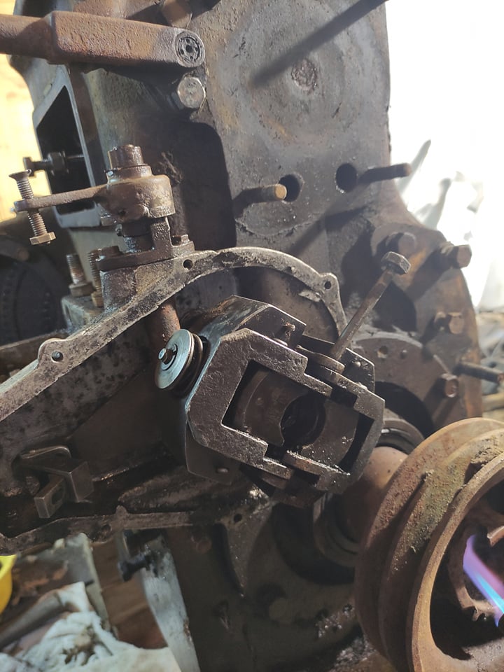

Jestem w momencie kiedy chcę ściągnąć silnik,ale napotkałem drobny kłopot.Jak ściągacie regulator obrotów? domyślam się że potrzeba jakiś specjalny wichajster którego pewnie nie mam więc pomóżcie z jakimś patentem puki czegoś nie urwę.

Co do regulatora - masz rację
Tu poniżej wklejam schemat klucza do nakrętki i ściągacza.
Jeśli nie pozbyłeś się jeszcze lamp tylnych, podeślij jak możesz fotki, może się nadadzą jeszcze
