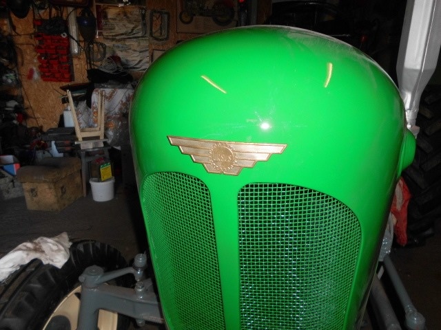

Ślicznie wygląda. Aż się nie mogę doczekać, kiedy nasz będzie na podobnym etapie - chociaż u nas kolorystyka będzie tym razem dość nietypowa.
Fajnie, że już finisz.

Piękny wyszedł. W dobre ręce pójdzie i nie do roboty. Będzie już dla pokoleń. Kolor też jak "na export". Fajny.

Pięknie wyszedł, do pełni szczęścia tylko lamp przednich brakuje oryginalnych.
Re: Remont C-328 Szybkiego.
I tylnych też...właściciel z czasem sobie poszuka.Dziś skończyłem...bez budki i zaczepów już godzinkę tykał.Nic się nie dzieje.Jutro może jakiś film się wrzuci z pracy.
