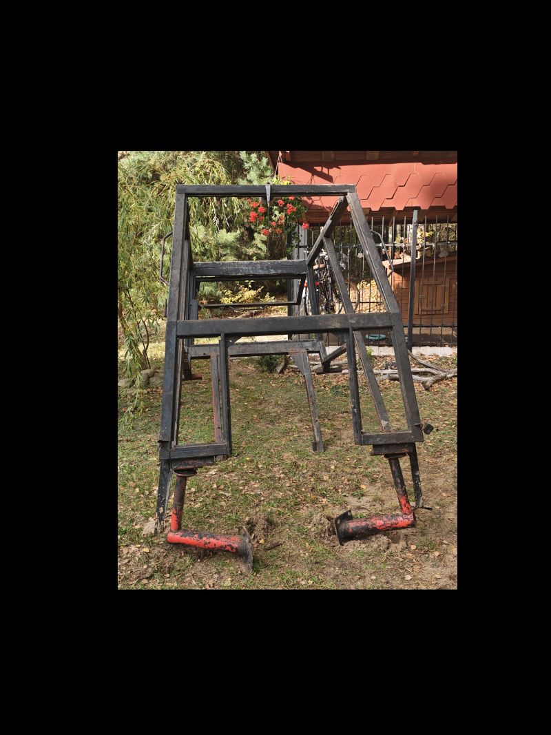

Twoje jest tylko 2 zdjęcie?

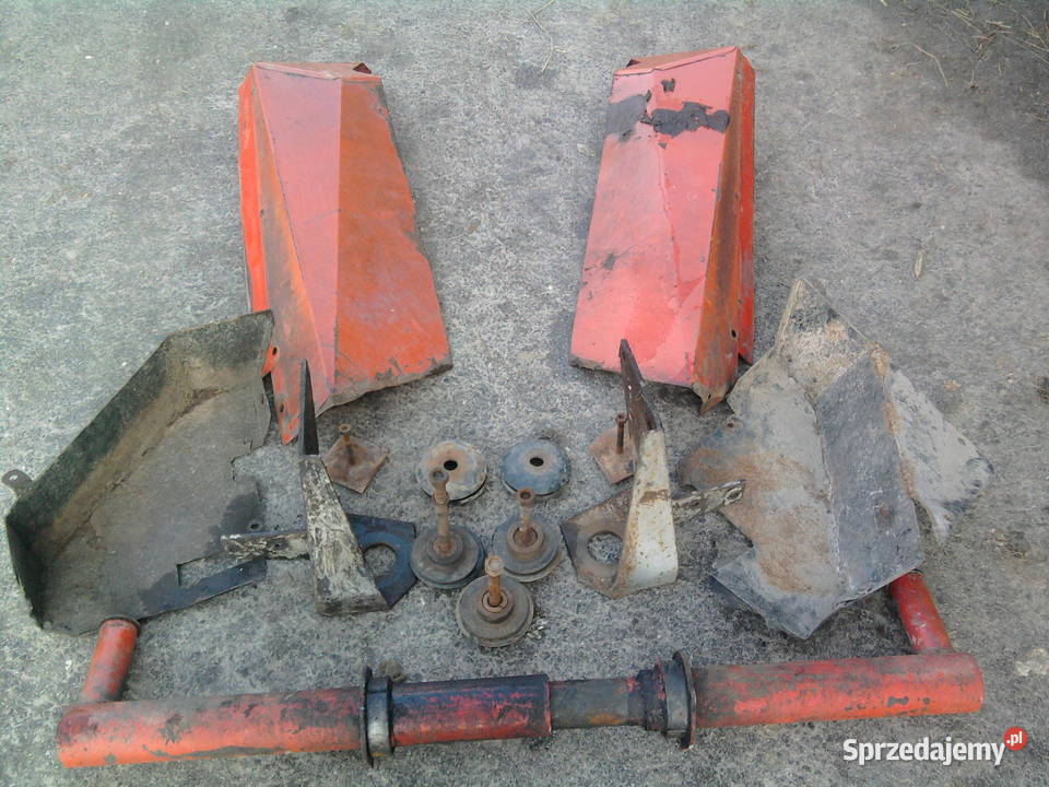

Tak moje jest zdjęcie nr 2.To pierwsze znalazłem w internecie - chyba ktoś sprzedawał cały komplet mocowań do c360.
