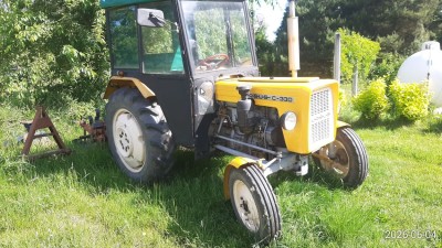

Jesteście genialni. To forum skupia fachowców i pasjonatów, i wykazuje jak wiele się muszę jeszcze uczyć.
Wg instrukcji reguluje się pierwszy stopień na 8mm między wyciskiem a tarczą. U mnie było różnie, inaczej na każdej łapce 14mm, 10mm i 8mm. Ustawiłem wszystkie na 8mm. Drugi stopień to w ogóle dziwoląg. Każda śruba była wykręcona od 4.5 do 3.5 obrotów. Ustawiłem każdą na 1.5 obrotu. Teraz sprzęgło WOM działa perfekt, pierwszy stopień sprzęgła też mniej szarpie a pedał nie daje się docisnąć do podłogi.
Dziękuję wam.
Acha jeszcze uwagi do samego procesu regulacji:
1. Aby można było dobrać się przez okienko do regulacji najlepiej zdjąć prawy drążek kierowniczy, inaczej bardzo przeszkadza.
2. Do przytrzymania nakrętki pod nakrętką kontrującą potrzebny jest klucz 17 płaski ale nie gruby i najlepiej lekko wygięty, inaczej przytrzymanie tej nakrętki podczas kontrowania jest bardzo upierdliwe i może skończyć się zaokrągleniem nakrętek.
